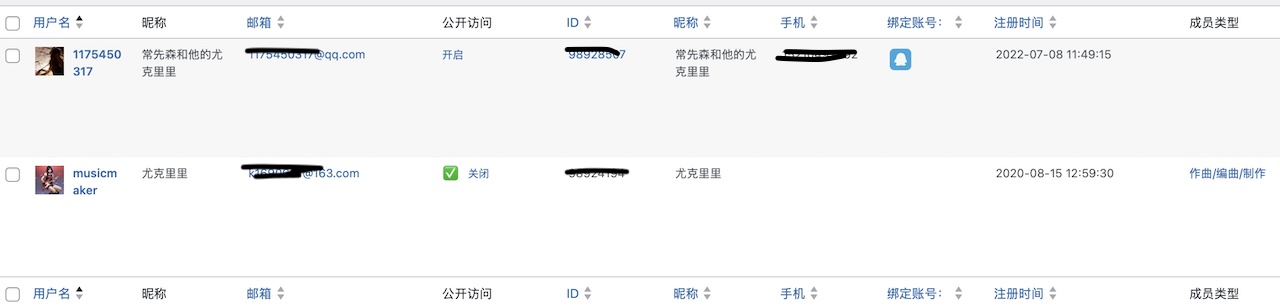

    • #1311
      管理员
      为进一步的可控性,我在后台用户列表页面增加了控制,点击即可开关是否允许在不登录情况下可以访问,于是根据上方代码进一步细化功能并用ajax来控制开关:
正在查看 2 条回复
