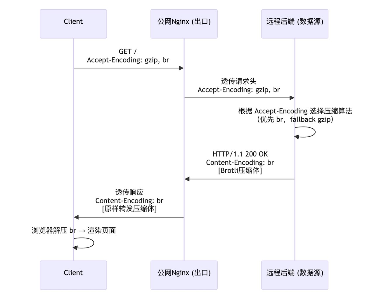

      二、请求-响应流程
      participant Client
      participant H9 as 公网Nginx (出口)
      participant H2 as 远程后端 (数据源)
      Client-H9: GET /Accept-Encoding: gzip, br
      H9-H2: 透传请求头Accept-Encoding: gzip, br
      H2-H2: 根据 Accept-Encoding 选择压缩算法(优先 br,fallback gzip)
      H2-H9: HTTP/1.1 200 OKContent-Encoding: br[Brotli压缩体]
      H9-Client: 透传响应Content-Encoding: br[原样转发压缩体]
      Client-Client: 浏览器解压 br → 渲染页面
